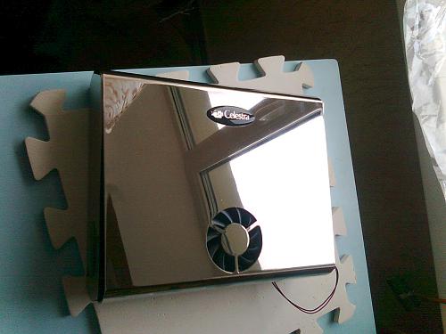

Когда ко мне на стол попал этот хромированный слиток, я немного волновался. Ещё бы, это же один из немногих серийных усилителей без общей обратной связи! Zero feedback, так сказать. Всегда хотел поучиться у «гуру» правильным способам построения усилителей. Тем более, что собственный тоже без ООС.

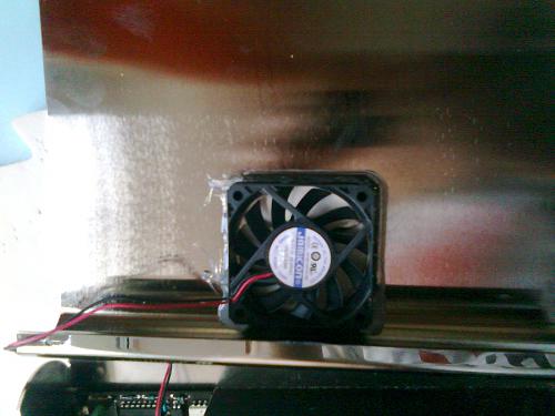

Однако, когда я открутил крышку, чуть не упал в обморок. Это первый усилитель, в котором вентилятор обдува приклеен термоклеем к крышке!

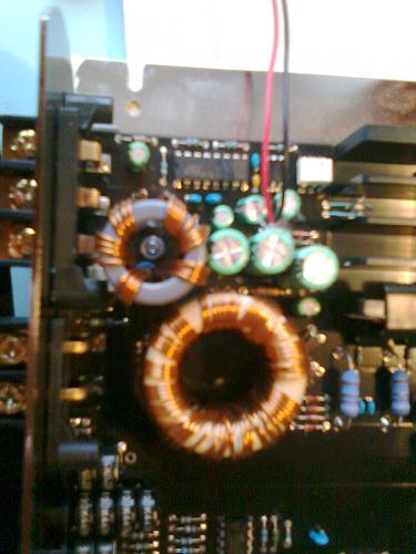

Подробное изучение топологии, схемы и монтажа также принесло немало разочарований. Такое впечатление, что этот усилитель производится любителями – самоучками, а не итальянскими мастерами звука. Плата разведена халтурно, расположение элементов не поддаётся никакой логике. Посмотрите на катушку входного фильтра: она не только расположена над деталями преобразователя, но и под ней закручена гайка крепления платы. Попробуй, открути!

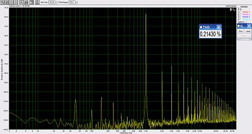

Качество звука на первый взгляд неплохое. АЧХ соответствует ТХ. Но ток покоя, равный нулю, дают хороший забор высоких гармоник.

Название: Искажения штатного.jpg

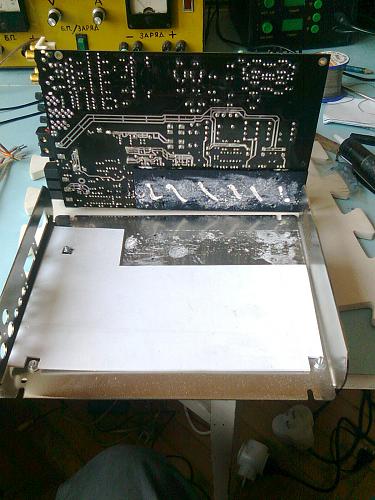

Ага, вот положительный момент: предварительные каскады питаются повышенным напряжением, аж +-52 вольта. Это хорошо. Изолирую корпус от платы усилителя. Теперь есть выбор точки заземления: шасси автомобиля, минус питания, общий провод усилителя (- клемма динамика). Также пришлось изготовить изолирующую прокладку под плату для устранения возможности замыкания.

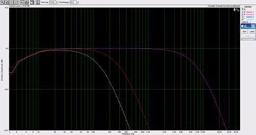

Вот АЧХ переделанного в сравнении с родным фильтром. Частота ФНЧ теперь может изменяться до150 Гц.

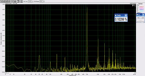

Вот искажения переделанного 110Гц:
Название: Искажения переделанного 110 Гц.jpg

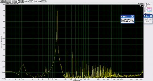

Искажения переделанного 1 кГц
Название: Искажения переделанного.jpg

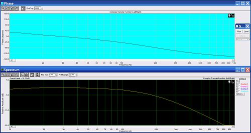

Отдельно о настройке входного фильтра. Для этого понадобится Спектралаб в режиме стерео, измеряющий «Complex transfer Function Left/Right” (легче по английски написать, чем перевести). Выдаём с генератора белый шум и видим гладкую АЧХ и ФЧХ системы. Точка настройки фильтра второго порядка будет на графике ФЧХ -90 градусов, а на графике АЧХ -6 дБ. Вот что получилось:
Название: АЧХ и ФЧХ настроенного на 200 Гц.jpg
Из-за неточных переменных сопротивлений точка настройки разбалансирована на 0,4дБ по амплитуде.
