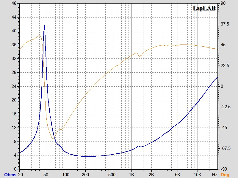

Вот немного воды поутекло , но всеже.
Досталя из загашника ящики и решил немного поиграть с мидбасами Phase Linear Audiophile Six.
Но не это собственно важно.
Имеем мидбас с параметрами
FS 48
Qts 0,49
Vas 12 литров
Ставим в ящик около 12 литров. Ящик стандартный дверной. Т.е. по большому счету плоский с углублениями.
И все собственно прогнозируемо
FS подростает до 72. Qts подростает до 0,73
Как бы все должно быть хорошо , но всеравно гулковато както.
Снял Z в воздухе и в ящике.
Может будут мысли какие - что за неприятность на 224 герца.
И может ли это быть причиной гулкости ?
ID:	7919   Нажмите на изображение для увеличения
