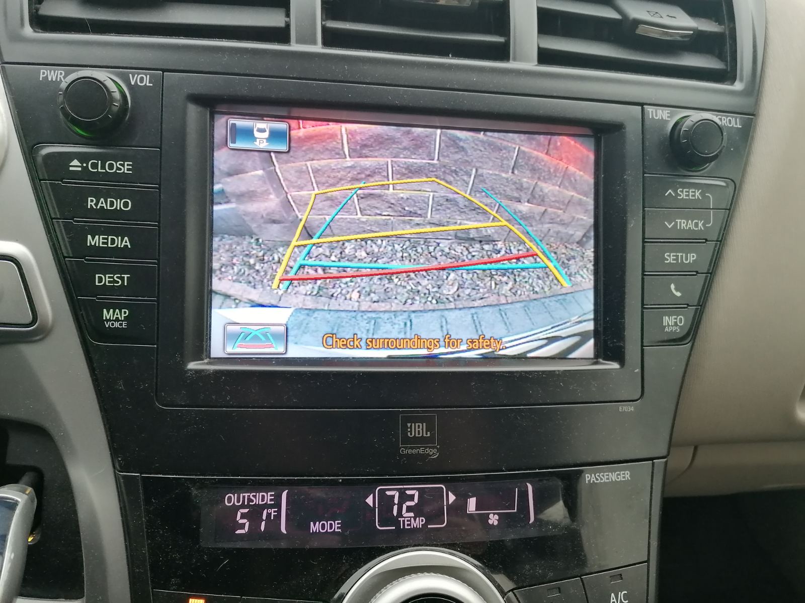

Добрый день,
требуется услуга - установки ПЕРЕДНЕЙ видеокамеры к штатной магнитоле, авто Toyota prius V (американец)
Вложение 74642
Надо активировать режим камеры заднего вида, через кнопку подать питание на провод заднего хода в голове, и от этой же кнопки подключить реле, перекидывающее видеосигнал на входе блока парк-ассиста с задней камеры на переднюю.
