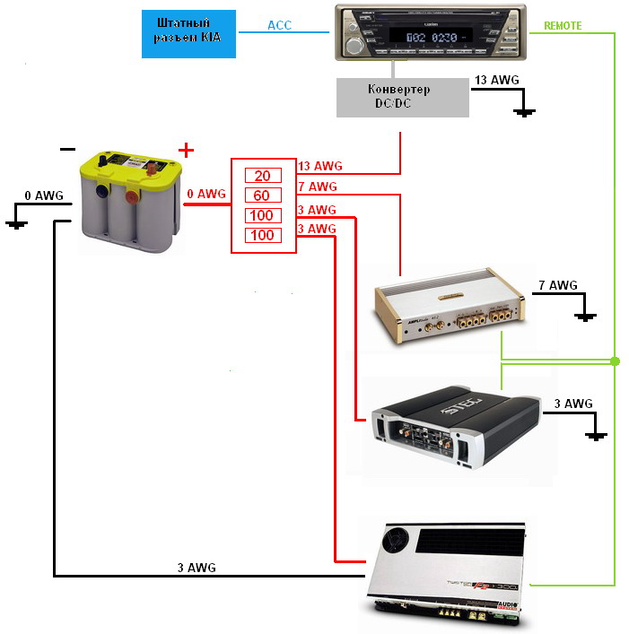

Электрическая схема, обсуждаем.
Вложений: 1
Какие будут замечания по данной схеме? обсуждаем, советуем.
Pashavoydyuk 25.03.2010 22:26
После второго разпределителя поставить преди...ток то меняется. И почему бы на минус не бросить уже кабеля с магнитолы и фронтального уся???

Genchik 29.03.2010 15:47
как минимум я бы выкинул бы дистриб тот который идёт на ЭОС и АДажио 110.4 и от верхнего дистриба кинул бы по 4 ГА а то получается идёт 2ГА разветлитель потом 4 ГА и потом от 4 ГА опять по 4ГА. А в идеале до первого разветвителя 0ГА потом по 2 ГА на каждый усь (ЭОС и АДажио 110.4)
По минусу таже схема. До разветвителя 0ГА а потом по 2ГА
Кондёры возле клем питания уся.
Всё ИМХО

@CHE@ 02.04.2010 07:45
Вложений: 1
Чтобы не плодить темы хочу здесь показать и свою схему. Какие будут замечания? Особенно интересует правильность показания на схеме DC/DC конвертера, провода АСС, и можно ли от минуса АКБ на кузов кинуть не 0ГА а 3ГА, поскольку 3ГА и так идет на минус сабового уся?
Володимир 03.04.2010 13:46
Сообщение от @CHE@ (Сообщение 55416)
Можна. І прикручуй його в одній точці з штатною масою.

SOVA 12.04.2010 08:22
Че, у тебя разные точки массы усилителей. Это чревато наводками. Я в багажнике подключил усилители к массе по разным бортам - уже было худо. Сведи все массы в одну точку .
@CHE@ 12.04.2010 20:30
Сообщение от SOVA (Сообщение 56650)
С фронтальными усями это в принципе легко сделать, а вот сабовый усь проблематично, не хочется минусовый провод длиной 1,5м тянуть. В любом случае, это будет решатся когда моя система издаст первые звуки, послушаем генератор:)
