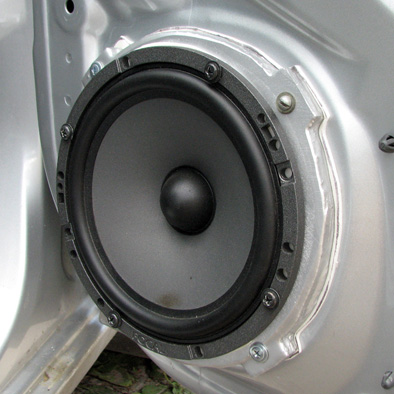

Еду себе по улице, никого не трогаю, тут как начнет хрипеть правый мидбас. Громкость ниже средней. Ну думаю хана диффузору или в магнитоле канал подгорел. Хрип продолжался пару минут, пока я парковался, затем снова нормально заиграл. На улице было -10, решил подождать тепла и только потом разбирать дверь.
В тот же день, вечером, опять появился страшный хрип. Приехал домой и быстренько снял дверную карту, изъял динамик. При перемещении диффузора слышался отчетливый скрип. http://s3.rimg.info/288798fd3d87f339...043f6fdd96.gif

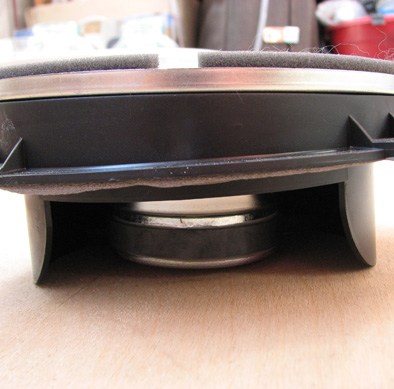

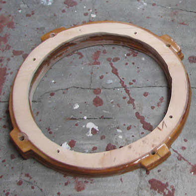

Двери зашумлены, акустика (Focal Polyglass 165 V1) в подиумах и даже немного развернута на рычаг кпп. На штатной акустике был специальный козырек, который видимо и защищал динамик от капель воды сверху.
