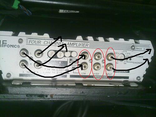

Подскажите о Hifonics Gemini VIII
Хаюшки, кто подскажет: куда включать линейки чтобы активировать бортовой кроссовер? и в каких режимах он вообще работает...?
http://s019.radikal.ru/i608/1403/ab/f1676889727f.jpg

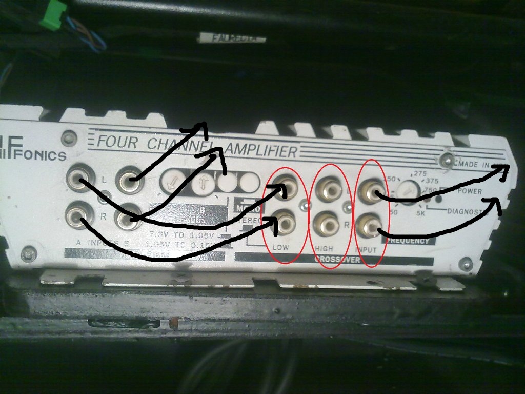

Скорее всего берешь канал А допустим, короткий RCA втыкаешь в Low и втыкаешь в input основной линейник в голову или проц, и активируется фильтр...:)
SlavonJB 01.04.2014 20:13
Re: Подскажите о Hifonics Gemini VIII
Вложений: 1
Вложение 41063
вот так мб???

http://www.maxxsonics.net/manuals/hi...SERIESVIII.pdf
