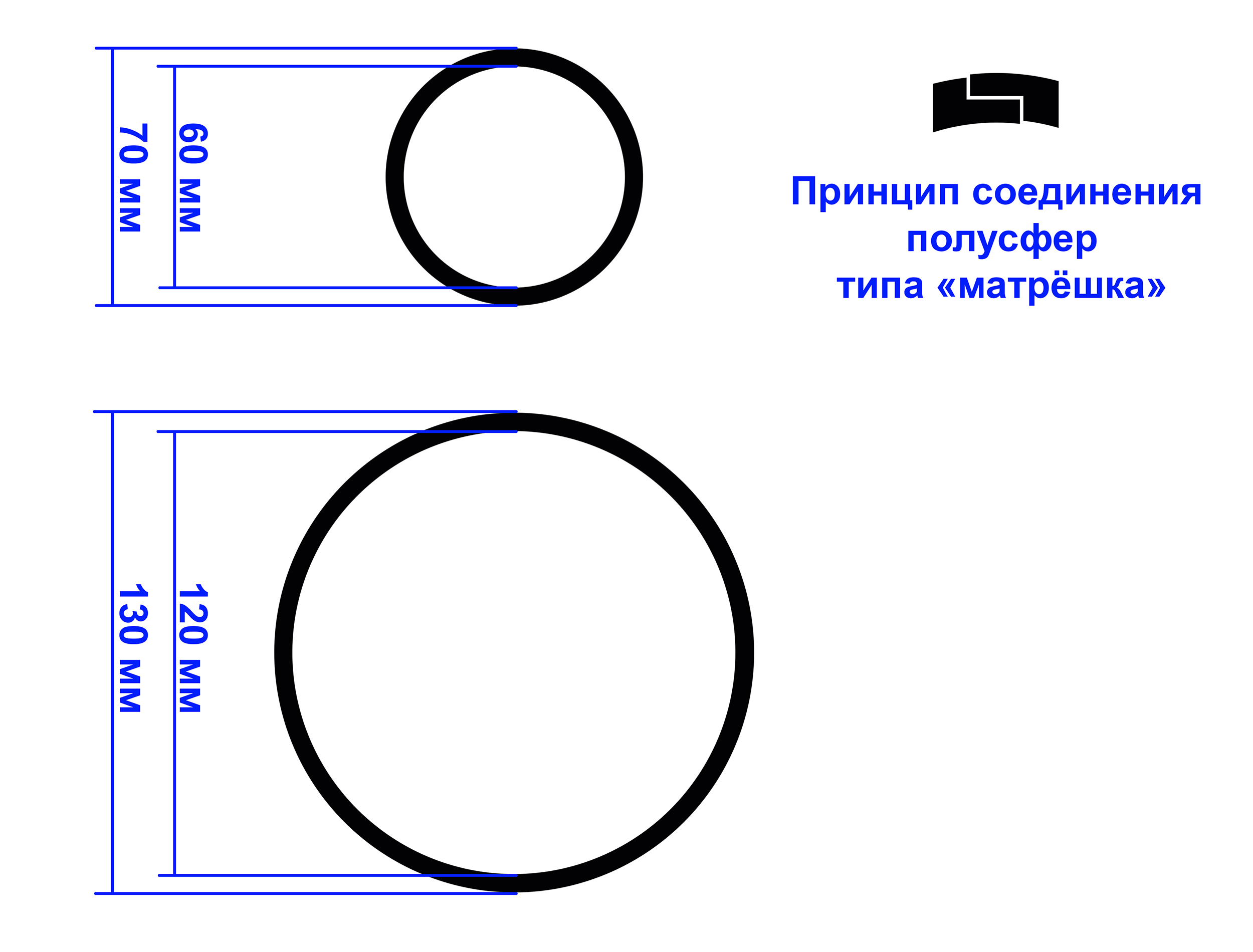

Требуется изготовить полые деревянные шары, состоящие из полусфер.
Принцип соединения полусфер - типа «матрёшка».
См. картинку
2 шара - 60мм внутренний, 70мм наружный.
2 шара - 120мм внутренний, 130мм наружный.
Т.е. толщина стенки - 5мм.

inst 09.11.2013 10:00
Re: Нужен специалист по дереву.
Не сделают. Тонкие стенки.
AlexMonacor 09.11.2013 11:42
надо искать тех, кто как раз матрешками и занимается...... тк сделать тонкие стенки на "замке" без хитростей и приспособ - нереально, при обработке будут скалываться
Gromozeka 09.11.2013 12:47
У меня товарищ делает трубки (не курительные) с толщиной стенки 2-3 мм.из разных пород твёрдого и ооочень твёрдого дерева.При правильном подходе ничего не скалывается.Но это работа не для столяра,а для токаря или фрезеровщика.Правильную древесину можно найти у ножеделов,но цена будет космос.

tsinik 09.11.2013 23:26
- а как рассматривается такой вариант: толщина стенок по 5 мм, а внутри одного полушария вклеен обруч толщиной 4-5 мм и шириной 8-10 мм из которых 4-5 мм (половина) будет выступать и служить замком для второго полушария?
d2max 10.11.2013 00:01
Серега, как вариант - электролобзиком напилить колец из фанеры разного диаметра с нахлестом, склеить, а потом обработать на токарном станке где нибудь в столярке

loza 10.11.2013 07:32
Сообщение от tsinik (Сообщение 276691)
Да вообщем то без проблем. По большому счёту, если проблематично делать само соединение, то просто изготовить полушария, а уж "слепить" их найду как. :)
Конечно если кольцо для соединения будет тоже изготовлено, то вполне годится.

tsinik 10.11.2013 08:01
Сообщение от loza (Сообщение 276714)
Да вообщем то без проблем. ...
Кольцо будет вклеено в одно из полушарий так что половина будет выступать и использоваться для второго полушария как замок.

tsinik 19.11.2013 17:30
Шары готовы, получилось круто, сам не ожидал.
