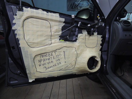

Cobox 11.06.2013 18:56
Re: Нужен совет по внутренней части двери
Вложений: 1
Сообщение от Володимир (Сообщение 256244)
:oh:
Вложение 30529
Если с умом подойти к даному вопросу, то действительно стекломат и смола рулят, но не просто так... а с учетом споромата, который подскажет где нужно запустить распорочку, а где швелерок алюминевый или дюралевый подкинуть, а где вообще ничего не нужно делать, т.е. не лепить лишнего и тем самым не утяжелять дверь понапрасну...
