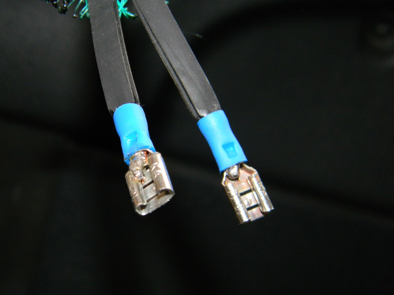

_kolenval 16.07.2012 16:54
Пайка vs Скрутка
у меня вот вопрос по поводу клемм.
я пользуюсь обжимником.
есть, как их называют продавцы, "евро" клеммы.
плюс их в том, что их обжимать легче.
но они с виду какие то "алюминивые".
http://autozvuk.org/forum2/attachmen...4&d=1342118675
я покупаю блестящие желтого цвета клеммы.
они вроде как медь, но что то мне подсказывает, что они латунные.
и я оставляю небольшую часть жил чтобы торчали в сторону клеммы динамика (чтобы сигнал через клемму не пускать).
а вы пропаяли и пустили сигнал через такую вот "евро клмму".
у кого есть опыт, не портит звук ли такая клемма, стоит ли вообще заморачиваться по поводу клемм???

Паяльником тоже уметь пользоваться надо, то что на фото это не пайка это сопель!
