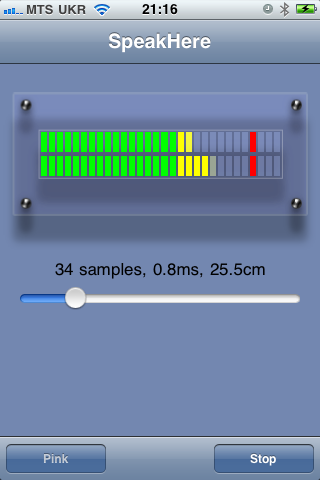

Итак я сел и за 20 минут написал простенькую программу, которая берет WAV файл, читает его и добавляет в левый канал в начала нулей и записывает все это дело в такой же wav файл рядышком.
Осталось выяснить сколько нулей нужно приписать. Для этого я написал другую программу, уже под iPhone которая может проигрывать wav файлы и на лету менять задержку в левом канале. Для этого я взял пример из документации Apple, который нызвается SpeakHear, он умеет записать файл с микрофона и потом воспроизвести его. Вот его я и модифицировал выкинув записывающую часть, и добавив возможность задержки и контрол для изменения ее на лету. Также вложил туда 2 файла для теста: розовый шум с диска аудио доктор и мою любиму песенку для подобных целей Muse - I Belong to You.
Вот ее внешний вид:
http://autozvuk.org/forum2/attachmen...1&d=1328299550 http://autozvuk.org/forum2/attachmen...1&d=1328299550
Далее опытным путем установил, что лучший результат получается в моей системе при задержке в 33 семпла, что примерно равно 25 см или 0.8 миллисекунды. При этом я получил довольно четкую позицию вокалиста перед собой и звук оторвался от мидов и поднялся на панель.
Завтра прогоню через первую программку несколько десятков файлов и буду слушать еще.
Что мы имеем в результате. Вечер времени и у нас есть задержки без процессора и без каких либо изменений в звуке! Естественно со своими ограничениями. Нельзя поменять задержку на лету, файлы специально нужно готовить для проигрывания в мишине, нельзя настроить задержки на пассажирское сидение, так как если будем задерживать правый канал, то с ним будет задерживаться и саб. Но тем не менее - результат есть и главное совершенно бесплатно.
