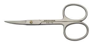

гм.. на рахунок обрізати, тіки що прийшла геніальна думка. буду обрізати ножницями для манікюру, вони йдуть вигнуті "півмісяцем", тобто можна максимально зрізати дудку, і не пошкодити диф.

Лучше возьми медицинский зажим,в него зажми кусочек лезвия(обычное,для станка,легко режется ножницами).Удобно и аккуратно.Успехов.
