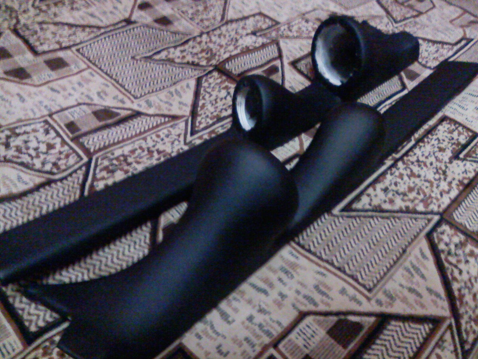

Александр093 02.03.2018 16:21
Re: И захотел я музыку в авто
Вложений: 1
Вложение 68590

Alex.z, а в чем "большая сложность" настройки с SPH-30X/8?
AlexMonacor 04.03.2018 07:13
Он имеет всплеск на ачх, который без прибора будет очень сложно победить ;)
жан 04.03.2018 08:07
Вложений: 1
Сообщение от Alex.z (Сообщение 357223)
Вот тут бы поговорить, по вникать..
Имеется в виду всплеск на 6-10 кГц?.. Так для большинства инсталлов полоса от 200-300 Гц до 3 кГц, и даже до 5 кГц вроде как ближе к идеальной.
Или этот всплеск на АХЧ "плавающий", и зависит от каких то переменных, типа объем ЗЯ динамика, особенности АХЧ салона..
AlexMonacor 04.03.2018 08:14
Объем под динамик в большей степени влияет на ачх снизу. А вот по поводу "порезать на 3кгц первым порядком" - догадайтесь с 1 раза, что будет через октаву :)
жан 04.03.2018 09:34

shurik_boy83 04.03.2018 10:25
Немного с опозданием! Для 3fe22 нужен объем от 750 до 900мл,у меня стоят в системе как сч в трехполоске,версия 8ом,подиумы в стойках,набрал около 900мл,отличные динамики за свой бюджет,может слегка ярчат на некоторых композициях,лечится уменьшением объема,очень детальные и требовательные к качеству записи,сразу показывают весь мусор. В целом очень доволен ими!
жан 04.03.2018 11:06
Сообщение от shurik_boy83 (Сообщение 357232)
Для 3fe22 нужен объем от 750 до 900мл ... как сч в трехполоске,версия 8ом,подиумы 900мл, может слегка ярчат на некоторых композициях, лечится уменьшением объема
- ...Действительно уменьшать объем? Может увеличивать?
- Видел SPH-30X/8, работающий в полную полосу в литровом объеме.
Вот в полную полосу горб на 10 кГц для них м.б. неприятен...
shurik_boy83 04.03.2018 11:30
Сообщение от жан (Сообщение 357233)
Народ лечил именно уменьшением,до 800-850мл,но все это индивидуально.
