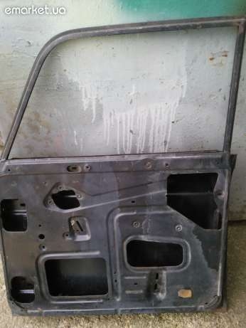

loza 12.07.2013 06:41
Re: не басят icon 1624. Что делать ?
Вложений: 1
Сообщение от kocmac (Сообщение 260237)
Вперёд подвинуть динамик нету возможность , там крепления петель двери
Если это она, дверь
Скрытый текст
то похоже Вы пошли самым лёгким путём и воткнули мид в имеющуюся дыру.
Сделайте нормальное фото разобранной двери, чтобы Вам могли подсказать.
Или Вам жалко резать дверь? Так пока я рассматривал в гугле двери от Вашего авто, видел и ценники- они дешевле дистрибьютора... :)

kocmac 13.07.2013 10:12
http://i5.pixs.ru:/thumbs/5/0/6/2013...47_8447506.jpg
http://i.pixs.ru:/thumbs/5/0/7/20130...16_8447507.jpg
http://i5.pixs.ru:/thumbs/5/0/8/2013...79_8447508.jpg
http://i5.pixs.ru:/thumbs/5/0/9/2013...40_8447509.jpg
http://i5.pixs.ru:/thumbs/5/1/0/2013...99_8447510.jpg
http://i.pixs.ru:/thumbs/5/1/1/20130...19_8447511.jpg
http://i.pixs.ru:/thumbs/5/1/4/20130...46_8447514.jpg

loza 14.07.2013 06:44
Судя по фото, работы с дверями там ещё- начать и кончить. И... нужно резать и двигать дин вперёд на сколько это возможно.
