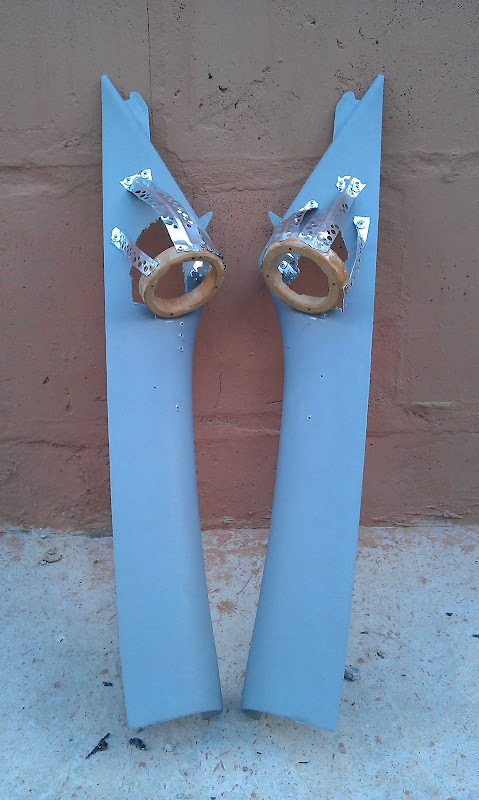

5. Попробую выкрутить ВЧ и потаскать по стойке (может вылеплю какие-нить временные подиумы?).

Да собственно,прежде чем таскать твиттера по стойке ,смотреть проводку/ее в 80% вариантов все равно под замену/,стоит все же определиться в каком ключе систему строить.Потому и в гости приглашение,что бы послушать различные варианты подачи и определиться каким путем идти.Ибо пути эти могут весьма сильно отличатьсяв реализации.

Мой первый опыт построения подиумов на стойках походу не совсем удался :(
По крайней мере, не очень элегантно как-то получилось...
Пару зарисовок:
Часа 2 или 3 потратил на попытки определить оптимальное направление динамиков... Тщетно :(
https://lh4.googleusercontent.com/-E...0/IMAG0434.jpg
Решил пока что сделать СЧ. Направление - приблизительно пересекаются на уровне подголовников, в центре салона (над подлокотником).
https://lh3.googleusercontent.com/-v...pg]изображение
скелет...
https://lh5.googleusercontent.com/-U...pg]изображение
С помощью пены попытался добиться формы...
https://lh5.googleusercontent.com/-u...pg]изображение
Потом всё обрезал аккуратно, обклеил сеткой и полимерным клеем...
https://lh4.googleusercontent.com/-r...pg]изображение
Потом эпоксидная шпатлёвка пошла в ход...
https://lh4.googleusercontent.com/-E...pg]изображение
Потом всё выскоблил:
https://lh6.googleusercontent.com/-E...pg]изображение
Ну и что-то типа такого получилось (ВЧ просто висят, пока не игрался, это ещё в будущем):
https://lh3.googleusercontent.com/--...g ]изображение
https://lh3.googleusercontent.com/-9...pg]изображение
https://lh4.googleusercontent.com/-D...pg]изображение
https://lh6.googleusercontent.com/-l...pg]изображение
Пока всё сохло, сделал ещё примитивный гриль для динамика сабвуфера – сделано из алюминиевой трубки (6мм сечением). Опять таки - не супер красиво, зато дёшево и практично.
https://lh4.googleusercontent.com/-1...pg]изображение
https://lh5.googleusercontent.com/-M...pg]изображение

А куди ви ВЧ направляли??
бо теорія тіпа як РУПОР - ВнікуДА :D

Я ж написал - ВЧ ещё никуда не направлены - они просто прикручены к стойке :)
Буду отслушивать/отстраивать всё - тогда и направление выберу (а то я как ни крутил - у меня всё каша какая-то была, когда Иасковский Тестовый диск слушал, так и не определился).
С огромным удовольствием прислушаюсь к советам бывалых - куда посоветуете направить ВЧ?

ВЧ направлять на уши водителя..левый на левое..правый на правое.....

Я понимаю, что у всех свои представления о направленности, но все же лучше направить левый на правого слушателя, а правый на левого.
Метания относительно экспериментов с прослушиванием не совсем объективны, т.к. Из-за более высокой чувствительности ДТ и некорректной порезки сложить правильно без прибора просто невозможно.

По подиумам-зачем используете такую толстенную фанеру? Бугры и выступы на плоскостях подиума лучше стараться не допускать изначально-потом при шпатлевании и выведении будет очень много проблем и неудобств. А вообще стойки очень удобны для лепки-можно было сразу выставить под два кольца(сч вч) и затянуть общей колготой

Я блин хотел сраду делать "на перекрёст"! Знал бы - сразу сделал бы и не мучался. Просто часа 2 таскал ВЧ по машине - постоянно чего-то не хватало :(
Для СЧ - лучше ЗЯ сделать (до 1л получаться если постараться)? Или не заморачиваться и в ФЭ они смогут жить?
Сообщение от mad (Сообщение 136966)
На СЧ - это не фанера это ДВП 19мм. Каюсь - но ничего не было под рукой, фанеры хватило только на 2 кольца под ВЧ, а надо было делать - времени совсем мало было.
Согласен - немного переборщил с каркасом, но я вообще первый раз делал и замечу ещё раз - полиэфирку не использовал, поэтому обошлось без колготок ;)
Ну как для первого раза - хоть не плохо?!

для первого опыта нормально!:yes3:
То что вышло, надо много-много шкурить и зачищать, для придания нужной формы, а это будет сложнее и нуднее чем лепить сам подиум:D
в этом деле главное терпение!:meowth:;)
