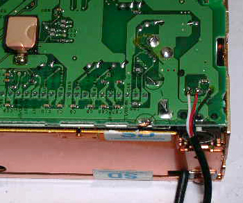

Наконец, после некоторых изысканий, всё получилось!
Теперь владельцы Clarion DRZ9255 и Clarion HX-D2 могут наслаждаться цифровой музыкой от внешнего аудио источника.
С сегодняшнего дня доступна открывалка цифрового входа. Вставляется в разъём чейнджера и говорит голове, что у него чейнджер работает и играет первый диск, первая песня. Тикает время воспроизведения :D
При этом активируется цифровой вход, куда подключается оптический приемник (входит в комплект).
Без пайки пока не обойтись, но это подключение трёх проводов при снятой нижней крышке (смотрим фото)
Вложение 2188
Оптика стандартная и туда можно подключать самые различные плееры с оптическим выходом TOSLINK.
