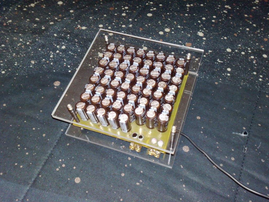

JOCKER 07.05.2017 21:20
Re: Озвучиваем Range Rover Sport 5л
Вложений: 3
Сообщение от Serg_DCS (Сообщение 352120)
Понимаешь когда конструируется усь инженеры вынуждены экономить......, маркетинг....И вот на этом(проводочки, баночки там всякие, ну ты знаешь, открывал наверное) и экономят....Даже именитые производители так делают.....Это раз. .
это очевидно, только почему тебя это тревожит?
замена деталюх на дорогие (элна,ничикон), улучшение звука не даст, если ты об этом.
Пока через провод ОГРОМНОГО сечения ток добежит до уся Плюс время после которого аккум и гена смогут выдать ток необходимый усилителю....Именно для этого и нужен конденсатор..
Серж пойми, ток ни куда не бежит, он там есть всегда(на другом конце провода),
просто он бывает с просадкой и без.
этот ток накапливают кондёры УСЯ и когда требуется -отдают дальше по плате.
если бы от кандёра был толк, производитель давно засунул бы его прямо в усяку...
Я не собираюсь оспаривать тех требования заявленные производителем усилителей...Я просто предлагал измерить ток потребляемый аудиосистемой (не мощность усилителя,а ток в реальном времени...)При этом замере автоматически будут учтены все потери на контактах предохранителях и т.д......пофиг будет какая мощность на выходе усилителя......4 ампера на квадрат сечения провода.....И это всё...Понятно нужно дать запас....
не, понять ты не хочешь,
вне зависимости от того что ты намеряешь, отталкиваться нужно от инструкции.
написано 400w исходи из этого. вариант 2 - отталкиваться от преда уся.
И ещё никто не говорит о том,что достаточно поставить конденсатор и проводку силовую можно вообще не класть...более того она должна быть достаточного сечения.....Удивляет упорство с которым не хотят признать очевидного...Повторюсь речь идет о правильных конденсаторах бушмены мистери в расчёт не берём....
если у тебя нет проблем с питанием и усяка исправный ,
ты не услышишь присутствие/отсутствие кандёра в системе, ВООБЩЕ НИ КАК!
это теория + практика Серёжа!
если бы было по другому, у меня бы на самых первых соревах стояло 4 мундорфа по 0,5 как минимум....
ты с СМ застрял в 2005м..
- у Смирновых СТОИТ! У Бубновых СТОИТ! значит и мне НАДО!
ведётесь на маркетинг кучерявых годов.
+изначально делаете ущербное питание,
а затем компенсируете просадки - кандёром.
кандёр это -костыль, понимаешь?
если у человека проблема с ногами - ему НУЖЕН костыль,
если проблем с ногами нет - он НЕ НУЖЕН.
в кривой системе
улучшение от кандёра можно услышать если:
1. стоит ушатаный аккум (в основном)
2. кривая проводка
  • недостаточное сечение питающего провода
  • плохие контакты на клемах, преде и т.д.
3. высохшие кондёры уся
для тех кто ВСЁ ТАКИ хочет кандёр в систему
можете не париться с поисками усохших браксов и хеликсов 2005г
идите на радиорынок, покупайте пачку кандёров и паяйте
разницы с браксами/хеликсами - ноль.
это дружБАН мой бывший, ира воликаф паял/продавал в свое время.
изначально себе делал, на сифоны ставил.
сначала - ВАХ!ВАХ! ширина,глубина!!
носом в проводку его сопливую ткнул...., протянул нормальную - продал нах.ер кандёр.
прежде чем вкарячить себе кандёр
проверьте питание:
собираете систему, ставите прям в багажнике аккум (хороший, а лучше НОВЫЙ)
запитываете уси, слушаете .....
ставите аккум на место,опять слушаете .
если слышите разницу - смотрите провода/контакты
другого не дано.
Обрати внимание на автора таблички....Проводочки они тоже продают......Я не говорю что там всё не соответствует действительности но от реальных необходимостей они себе зазорчик на маркетинг в плюсик таки оставили....А ещё эта табличка удобна попуасам..даже думать не нужно ...написано на усе киловатт значит сечение квадратный километр.... ура...все заработали....
не замарачивайся авторами,возьми любую другую таблицу.
И этот разводняк похлеще двух кондёров в системе...
то есть кандёр в системе ты признаёшь -разводом.
это тебе в плюс.
