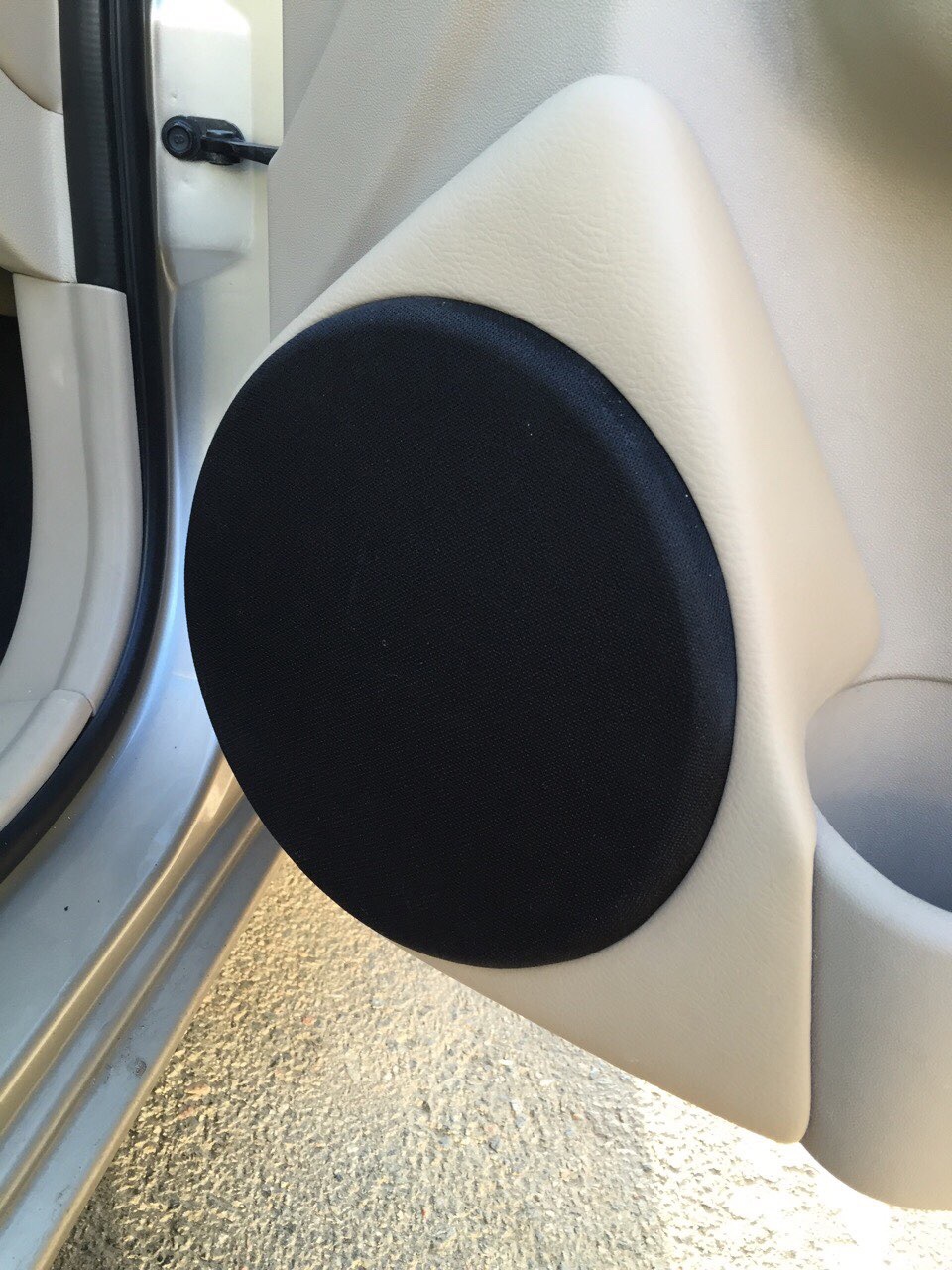

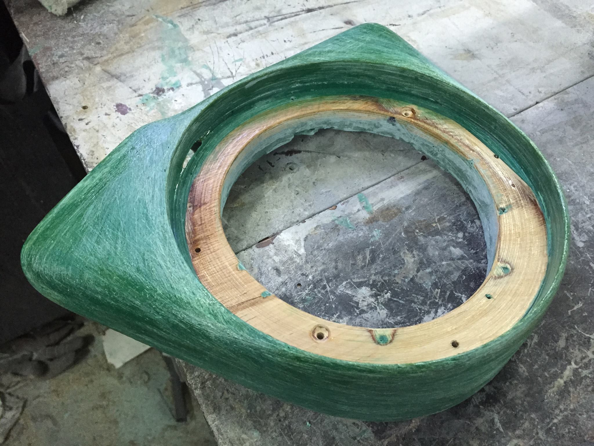

Изначально кажется что это всего лишь накладка:) Но это совсем не так. Это лицевая часть конструкции крепления мида, и она полностью сживлена с внутренней частью с обратной стороны карты двери. И да! для того чтобы переделать место под 7 дюймовый динамик, пришлось болгаркой отпиливать аккуратно переднюю часть а потом сращивать обратно:out:
Так как через неделю мне нужно было ехать на этап ЕММА в Винницу, то с грилями нужно было что то делать...Вот человек и сделал:D Все что вы видите, было сделано за часов 5. Из фанеры на фрезере сделали круг гриля, потом вживили в него монакоровскую сетку от саба с большими дырками и обклеили все это радиотканью. Получился офигенейший гриль)

Как сказал один наш общий знакомый, есть 3 лучших в караудио топовых мида - Xetec P6, Genesis ABS15 и Focal Utopia 7w2.
В Фокалах я убедился еще в 2007 году, когда услышал 7w2.
Добавлено через 7 минут
Параметр "Лучшие" конечно это громко сказано. Естественно, все зависит от того как подойти к инсталлу таких крайне прихотливых динамиков. Поэтому я и ехал к конкретному человеку, который знает как готовить 7w2.
K.O.S. 07.07.2015 12:30
Re: Hyundai Accent (Andr)
Нипанимать как эта конструкция собирается... Где винты?
Andr 07.07.2015 12:34
Сообщение от K.O.S. (Сообщение 325773)
Нет винтов. Точно такой же слепок находится с другой стороны карты. во внутренний слепок вживлены 4 болта которые скрепляют филенку с картой и подиумом. В итоге в районе крепления мида максимальная жесткость.
Эта конструкция живет в моих дверях с самого начала. Просто через некоторое время я "влез" в эксперименты и сделал большую глупость. Залепил внутреннюю филенку одним листом жесткого битума, и получил на выходе ***** ненужную жесткость и гундящий мид....
