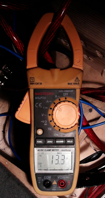

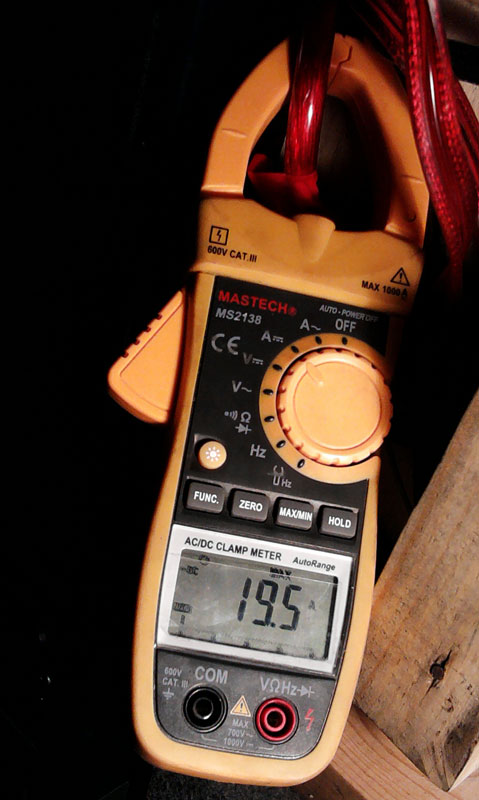

При тестировании станции, на участке от АКБ к станции ток был ниже, чем без станции от АКБ к усилителям (при одном и том же уровне громкости на одном и том же треке). Попробуй догадаться почему так произошло, хотя вроде как должно было быть с точностью наоборот, но по измерениям это было имено так.

:) Вот упорный... уточняю - при подключении электродвигателя постоянного тока к источнику питания пусковой ток в 15-20 раз превышает номинальное значение.. то есть в автомобиле ограничен только сопротивлением проводов к стартеру и максимальным током КЗ аккумулятора
Сообщение от Cobox (Сообщение 109356)
Тут все правильно измерено - при одинаковой выходной мощности усилителя ток при установке станции питания будет на 5-8% меньше, чем при питания усилителя напрямую от АКК.
Я то знаю почему это так происходит, я просто наталкиваю человека на осмысление формул. А то он ими крутит, но не понимает сути: откуда они взялись и как протекают процессы. Иными словами он видит формулу (что уже хорошо), но не видит "до формулы", точнее говоря, что откуда взялось в формулах, если можно так выразиться.

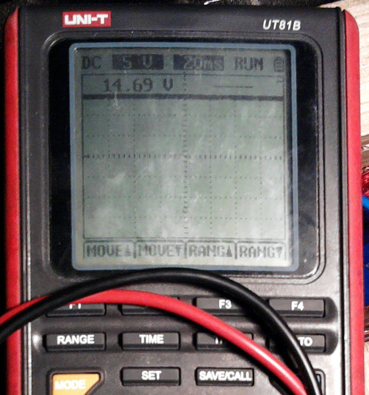

Что касается просадок напряжения, то без станции напряжение очень сильно гуляло: на оптиме опускалось до 11.2В, а на старой АКБ уходило аж до 9.6В (измерялось минимальное значение).
Со станцией, картина кардинально менялась: на оптиме просадки на выходе станции были до 14.5В (выходное напряжение станции было выставлено на 15В), а на входе при этом было 11В
Вложение 7997
При холостом ходе (вся система включена, но воспроизведение трека стоит на паузе) на усилителях (АКБ оптима) без станции напряжение было 12.04В, со станцией - 14.67В (хотя регулятор был выставлен в максимум +15В)
Без станции (Оптима):
Вложение 8000
со станцией (оптима):
Вложение 8001
На старой АКБ со танцией в режиме ХХ выходное напряжение было таким же как и со станцией на АКБ Оптима, а вот без станции старая АКБ выдавала всего лишь 11.6В на ХХ.
Далее, были сделаны замеры максимального значения тока (на приборе для этого использовался специальный режим замера броска тока).
Без станции за все вермя воспроизведеня трека было зафиксировано максимальное значение 19.5А:
Вложение 7994
Со станцией результаты измерений были следующие,
на входе станции 10.7А:
Вложение 7999
на выходе со станции 13.3А:
Вложение 7998
и это при том, что уровень громкости и воспроизводимый трек были теже, что и без станции.
Отсюда видим, что сто станцией питания нагрузка на АКБ более щадящая: нет максимальных бросков тока.
А тот феномен, что на входе станции максимальный ток меньше, чем на выходе, не смотря на то, что выходное напряжение тоже больше, чем входное напряжение, объясняется просто: входной ток имеет меньшую амплитуду колeбания между максимумом и минимумом, т.е. он приближается по форме к току равномерной нагрузки.
