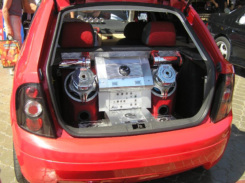

Вот такая машинка как то выступала против нас.....
А вот такая ....
Вложение 39524
.... выступала в сезоне 2007 IASCA Украина, против машины Сергея Максимовича.
И довольно-таки неплохо выступала - общий счёт был 3:2 не в пользу Максимыча. Правда Николаев и Финал (а это важнее) Максимыч выиграл, за что ему Рэспект и Уважуха.
Бюджет - кстати - был ОДИН (в Фабии) к ДЕСЯТИ (в Мерседесе).....
